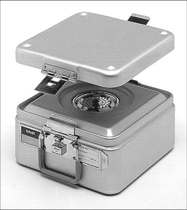

个人对包装材料有效期的看法分为两种;
一是包装材料本身的有效期,这个部分是由材料生产厂商经过ISO11607中的老化实验标准得来的。
二是使用包装材料包装了手术器械后,经过生产者存放与监测后得来的有效期,也就是医院自己经过一定的验证得来的。
因此在国外的所有标准中,都有前者有效期提供,因为生产工厂必须做。同样地,除了我们国家,也没有任何国家标准”规定”了后者的有效期,甚至于我国的香港也是由个别医院自己,依据不同材质、不同周转期、不同存放条件等验证后得来的有效期,也就是说这个有效期是单独医院自己验证的。而这些也都符合EN或是ISO;『谁生产谁验证』的有效期要求的原则。

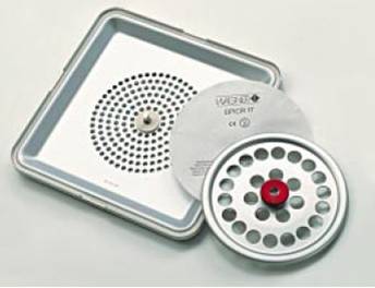

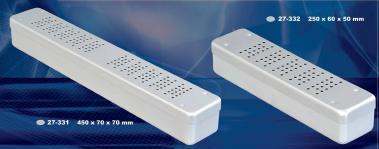

因此,会看到生产厂商说有效期是五年、三年两年等等,需要搞清楚是产品本身五年三年两年有效,还是灭菌后可以保持包装内五年三年两年有效,不要混淆了。硬质容器的分为自动启闭与非自动启闭两种,各自有优点与缺点,而在自动启闭中又分为透气纸与压力锁两大类,每家公司都有自己的应对延长灭菌后有效期的方式,硬说五年有效或两年有效,都是厂商验证,试问如果要做灭菌后五年内容无菌有效实验,需要多少数量与时间才能达到这个实验,决不是灭菌几个硬质容器,放在一个地点等五年打开监测有没有问题吧,我想这也不是医院单独能完成的。至于六各月一说,自然是没有依据这么多不同种类的细分,而只说明一个通则,例如透气纸式的,依赖的是那张平板透析纸来阻隔微生物进入,既然我们规定纸塑袋绉纹纸封包的有效期为六个月,又怎么能对这类的产品规定两年有效??当然也有压力锁式的硬质容器,自然有效期较透气式的久,但相同地透气式硬质容器,也可以加防潮盖加强透气纸的防潮能力,自然也可以延长存放时间。而这些变量都会影响灭菌盒的有效存放期,如果要规定清楚则是否应该把所有的厂家的硬质容器不同透气设计写明白后才规定有效期呢??还是取一个最小公约数;六个月作原则性的规定就好呢??
#非自動啟閉滅菌盒
#自動啟閉滅菌盒 透氣紙式
#自動啟閉滅菌盒 壓力鎖式
