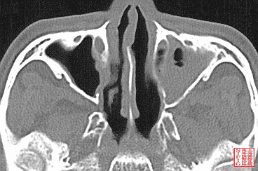

发表于 2007-7-31 22:38 | 显示全部楼层
回复 #18 icchina 的帖子
  请教胡教授二个问题:
  一、第一个课件中讲到:
  (一)降低口咽部和上消化道定植
  经常口腔卫生
  选择性消化道脱污染
通气时间较长的病人避免鼻腔插管
  (二)关于VAP预防措施新证据:经口腔与经鼻腔插管?
        VAP发病率RR= 0.52 (0.24, 1.13)
   经口腔                6%(9/51)
   经鼻腔                11%(17/149)
  第二个课件里没有了以上(二)的内容。
  这是为什么呢?
按我的旧观念,原以为是鼻腔插管比经口腔插管更安全。您能给俺指点一下吗?
  二、防止口咽部分泌物吸入的措施之一为:[size=133%]•使用超过幽门的鼻饲管如鼻十二指肠、空肠管
  关于这一点,您能否给俺介绍一下您的经验?均使用床边X光机吗?
  非常感谢!!:$ :$

1990年RCT研究显示,鼻窦炎发生率,经鼻插管者(43.1%)显著高于经口插管(1.8%)。
Salord F et al. Nosocomial maxillary sinusitis during mechanical ventilation: a prospective comparison of orotracheal versus the nasotracheal route for intubation. Intensive Care Med. 1990;16(6):390-3.
Prospective RCT of 111 pts, randomized to either orotracheal or nasotracheal intubation; All had a nasogastric feeding tube. Primary outcome:  incidence of maxillary sinusitis by radiography (Waters' view) at the bedside. Maxillary sinusitis occurred in 1/53 (1.8%) of the orotracheal group (on the nasogastric tube side), and in 25/58 (43.1%) of the nasotracheal group (7 on the nasogastric tube side, 11 on the endotracheal tube side, 7 bilateral; p less than 0.001). long-term orotracheal intubation reduced significantly the incidence of maxillary sinusitis in comparison with nasotracheal intubation.
后有文章显示VAP发病率经口插管(6%,9/51)低于经鼻插管(11%,17/149),但这篇文章统计学没有显著意义 VAP发病率RR= 0.52 (0.24, 1.13)。后来我记得看到过另一篇RCT,说是有显著差异。
防止口咽部分泌物吸入的措施之一为:使用超过幽门的鼻饲管如鼻十二指肠、空肠管。因为不容易因插普通胃管而导致胃内容物反流。ICU医生应该有经验的,我找机会请教他们一番吧。
