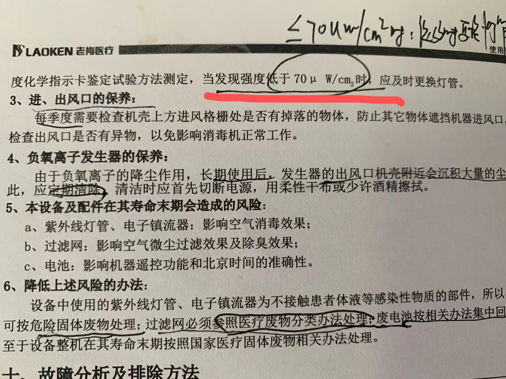

老师,您这边是用的紫外线灯管是什么品牌的?我看到紫外线灯管辐照强度低于6000uw/cm2时就得更换了。
刚刚我看看我们目前使用的“老肯”多功能空气消毒机,紫外线强度参照《消毒技术规范》≥90uw/cm2,当发现灯管有效强度低于70uw/cm2,应更换。
不同厂家,差别好大。
不同厂家,差别好大。
使用产品前还真需要仔细阅读说明书。
