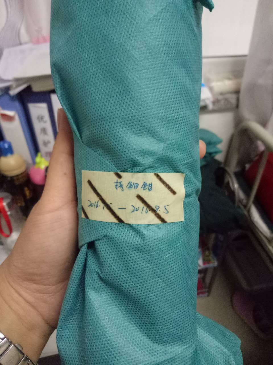

无纺布该怎么用,有标准吗?
上月我们医院派护士长到上级医院进修,学成归来,发现我们的无纺布质量没有人家的好,而且人家都是双层包布。我想看看具体的标准,一头雾水的工作,终归还是不科学的。拿来主义也不一定正确。请有标准的老师指点指点。

无纺布使用标准有,但我不太清楚。但此张照片灭菌标签有缺陷:无锅次号及包装者、核对者信息。有待改进呦。

这个消毒指示带的变色是不是有问题?
发表于 2016-7-5 17:06
无纺布既不属于医疗器械也不属于消毒产品。应向厂家索取:第三方检测报告。证明无纺布具有阻菌性、和厂家每次的出厂检测报告,检测无纺布无质量问题。

1、无纺布和棉布都应是双层包布。2、无纺布只能使用一次。3、灭菌标签上应有品名、包装者、锅号、锅次、灭菌日期、失效期共6个内容。

《WS 310.2-2009 医院消毒供应中心 第2部分:清洗消毒及灭菌技术操作规范》要求:
5.7.8 包装 ...
5.7.8.3 灭菌物品包装分为闭合式包装和密封式包装。
手术器械采用闭合式包装方法,应由2层包装材料分2次包装。
5.7.8.4 密封式包装如
使用纸袋、纸塑袋等材料,可使用一层,适用于单独包装的器械。
