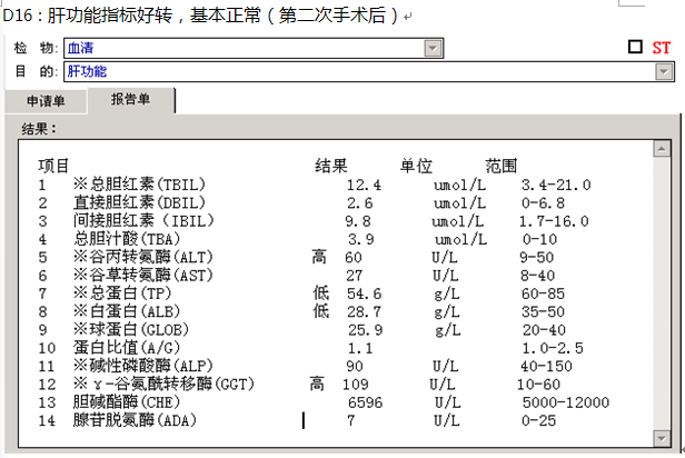

肝功能
异常,见化验单
异常,见化验单
指标好转

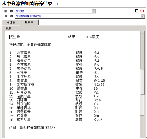

细菌培养
血培养
术中分泌物培养
血培养阴性
D10:MRSA,见化验单
术中分泌物培养
结果阴性

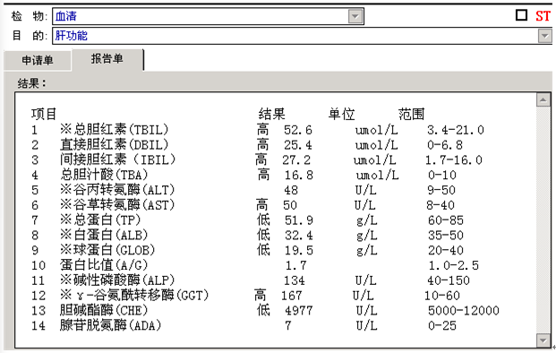

D1肝功能异常

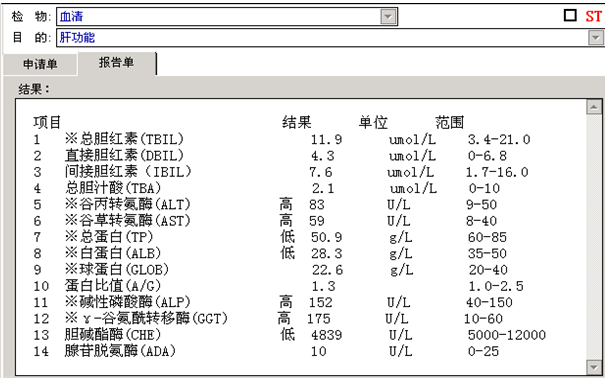

D8肝功能异常(第一次手术后)
