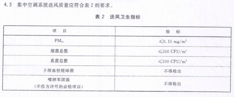

看到题目,我特地去下载相关规范学习了一下,分享一下自己的学习心得,不对的地方请各位老师指正。以下内容来自《WS394-2012公共场所集中空调通风系统规范》
1、首先我们得先搞清楚什么是“新风”?
从规范的定义上看,新风是针对“集中空调系统”的一个定义,所以是否可以理解“新风系统”可以等同于“集中空调系统”。
2、那么“集中空调系统”是否有空气过滤器?
可见,在规范中公共场所集中空调通风系统的“设计卫生要求”中规定,集中空调系统是需设置去除微生物、微粒和污染物的空气净化消毒装置的。
3、那么“集中空调系统”的空气净化消毒装置是否能符合医院的空气要求?
由于此规范中的细菌培养采集方法是用撞击式微生物采集器采集,而《WST368-2012医院空气净化管理规范》中的微生物采集方式采用沉降法采集测定,标准不同无法比较(恕我知识局限,不会这么复杂的换算)
4、那么“集中空调系统”的微生物监测多久做一次?能否满足医院空气净化要求?
此规范没有规定多久进行“集中空调系统”的微生物监测(规范中写的是“定期”
,这个就难说了)。但是!《WST368-2012医院空气净化管理规范》中对感染高风险科室的空气净化效果监测频度有明确的要求(洁净手术室和其他洁净区域当然也有要求,但是他们是用空气净化系统的,就另当别论了)。
5、总结一下:
结合《WST368-2012医院空气净化管理规范》和《WS394-2012公共场所集中空调通风系统规范》,①集中空调通风系统(可以理解为新风系统吧)是医院空气净化的一种方式;②集中空调通风系统的设计要求、卫生要求、监测方法、清洗要求必须符合《WS394-2012公共场所集中空调通风系统规范》中规定;③医院内的空气净化效果监测标准和频度,参考《WST368-2012医院空气净化管理规范》;④把握过程监控,做好日常维护,最终符合结果监测要求。
以上仅为个人的学习心得,请各位老师指正
