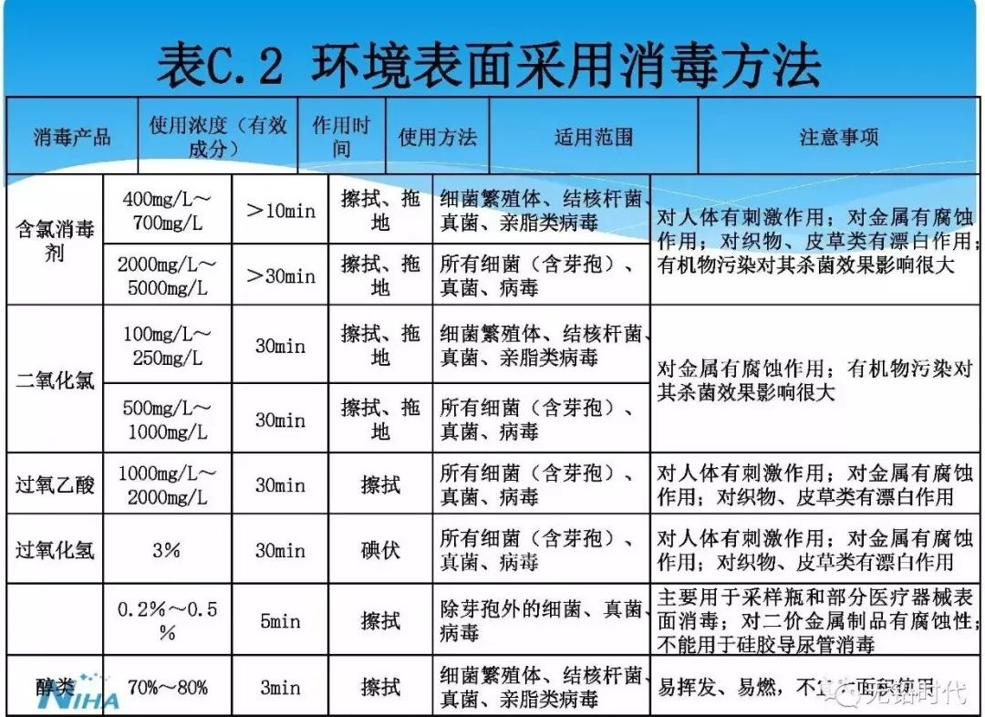

一次性管路直接按照医废处理,非一次性管路和容器,建议2000mg/l(依据:参照 WS/T 512-2016 附录 C2 杀灭所有细菌、真菌、病毒需要2000-5000mg/l的含氯消毒剂 作用30分钟)

根据《医疗机构环境表面清洁与消毒管理规范(WS/T 512-2016)》
强化清洁与消毒时,应增加清洁与消毒频率,并根据病原体类型选择消毒剂,消毒剂的选择和消毒方法见附录 C
1000mg/l含氯消毒剂即可
