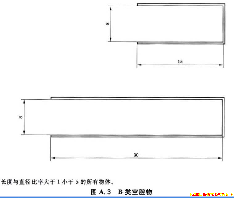

26#
mwb
给你一个图片比较直观。
非空腔
细长型
粗短型

请问老师:A类空腔器械、B类空腔器械包括哪些
